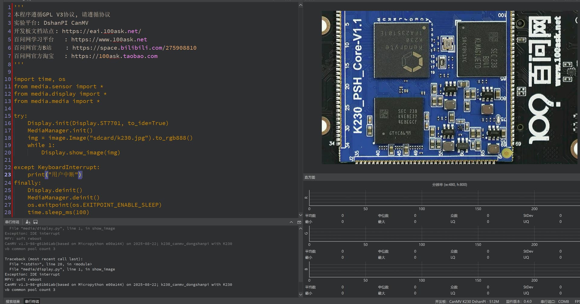

运行效果:
使用方法:将需要显示的jpg图片拷贝到CanMV\sdcard目录下,运行程序即可。
