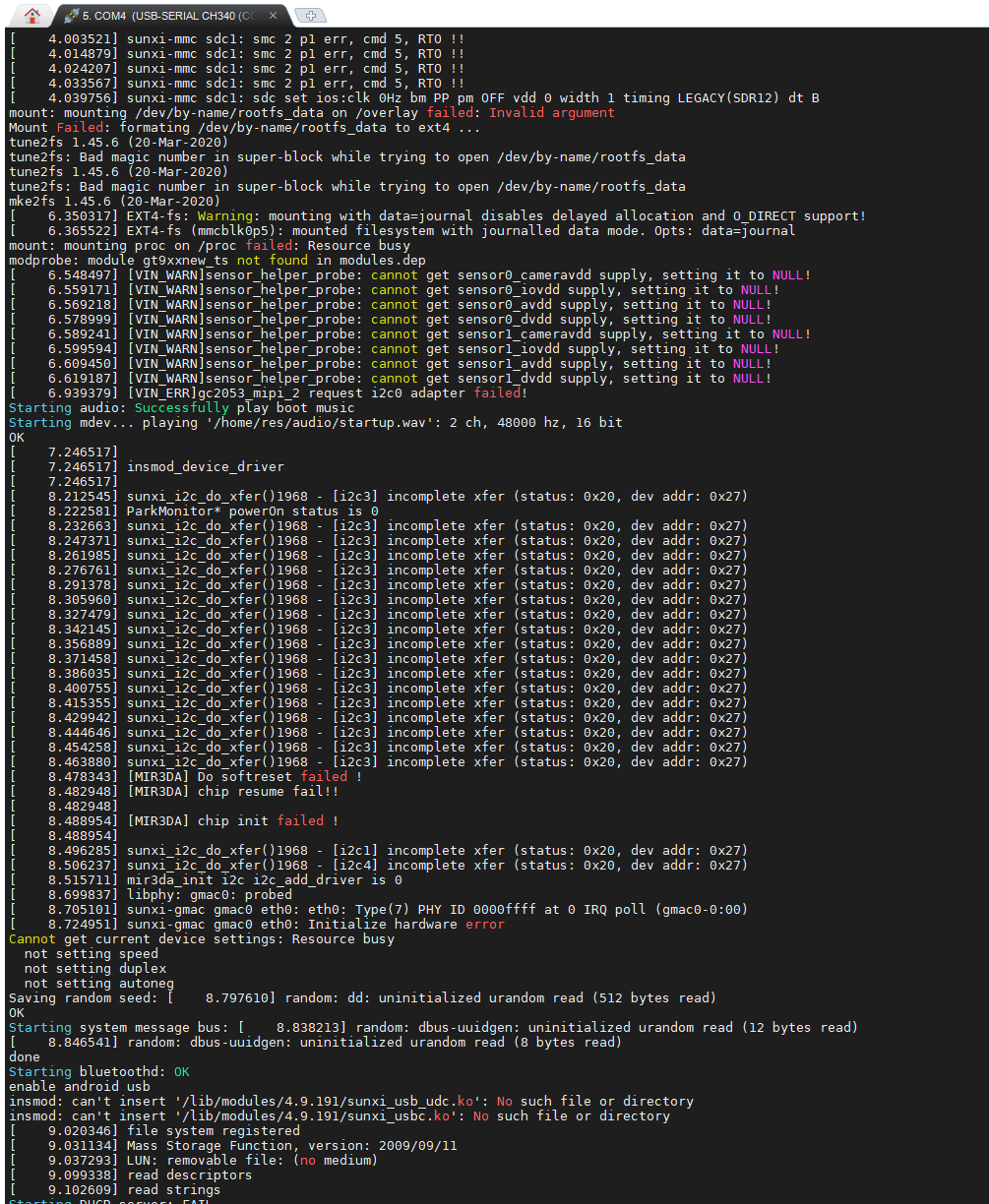

按照这里适配双目摄像头,我用的是两个GC2053,按照以下链接配置:
Camera - V853
。结果板子上电启动日志如图:
cd04b97076844dc5e8cf852283cd4a58

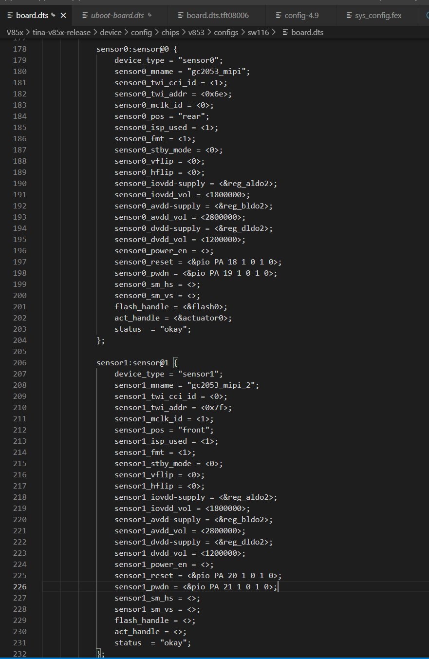

dts参数设置:

使用单目测试摄像头是正常的,求大佬指导一下
