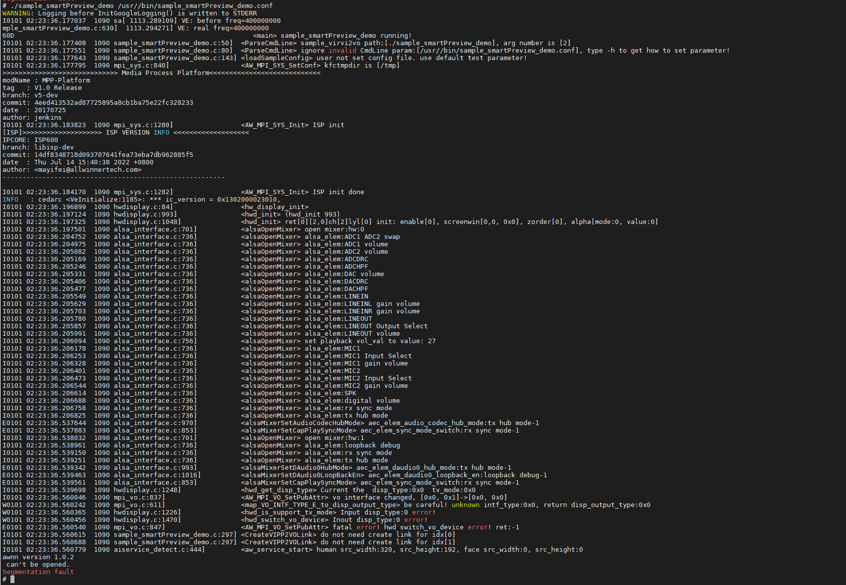

想尝试将双目摄像头的画面实时显示在屏幕上,运行例程后出现报错,如图:
1702×1178 216 KB

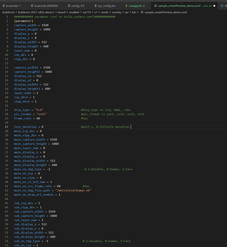

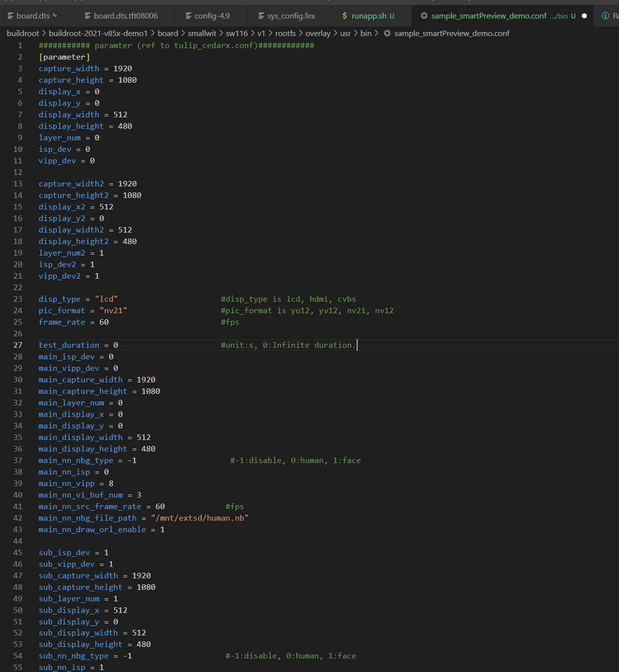

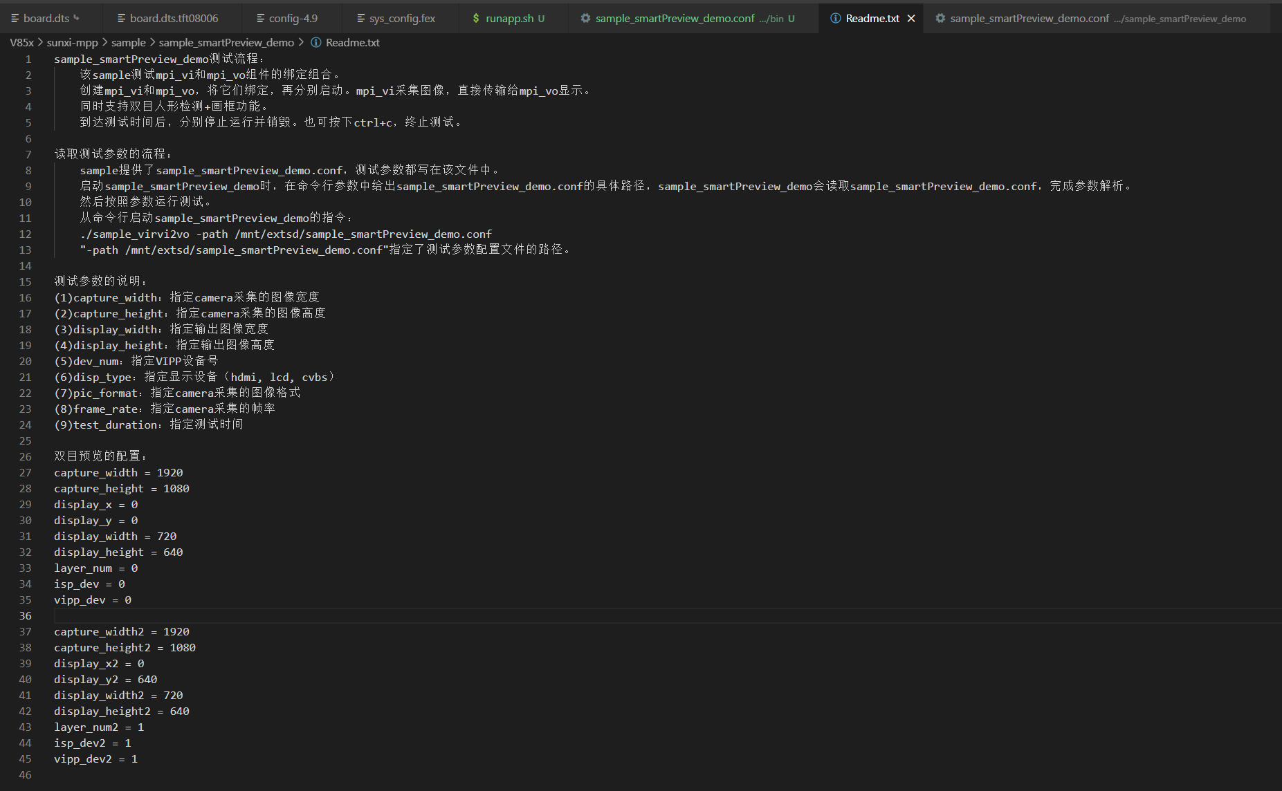

600的,想两个摄像头分别显示512
480的画面,由于例程的.conf本来设置的参数跟readme里面描述的有差异,我自己按照readme进行的修改,但是还是跑不起来,设置的参数如图
1234×1341 62.5 KB
