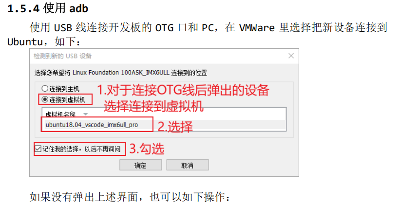

在学习linux开发,跟着视频做的过程中,给板子烧录好了adb,但是ubuntu上查找不到adb相关的设备是为什么呢,板子没有连接到主机上,且连线和启动模式均正确,Ubuntu也重新下载了adb,也重新杀死和开启过了

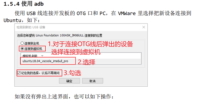

819×427 73.6 KB
确认adb设备有正常连接到虚拟机中,发现这个板子的adb接口有点问题,有时候要多插几次才能识别到

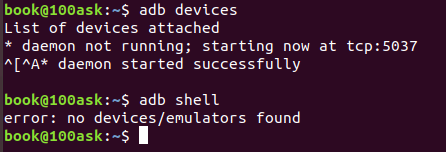

4
想问一下解决了吗?我也是连接不上设备。换电脑也没用
