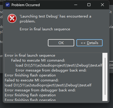

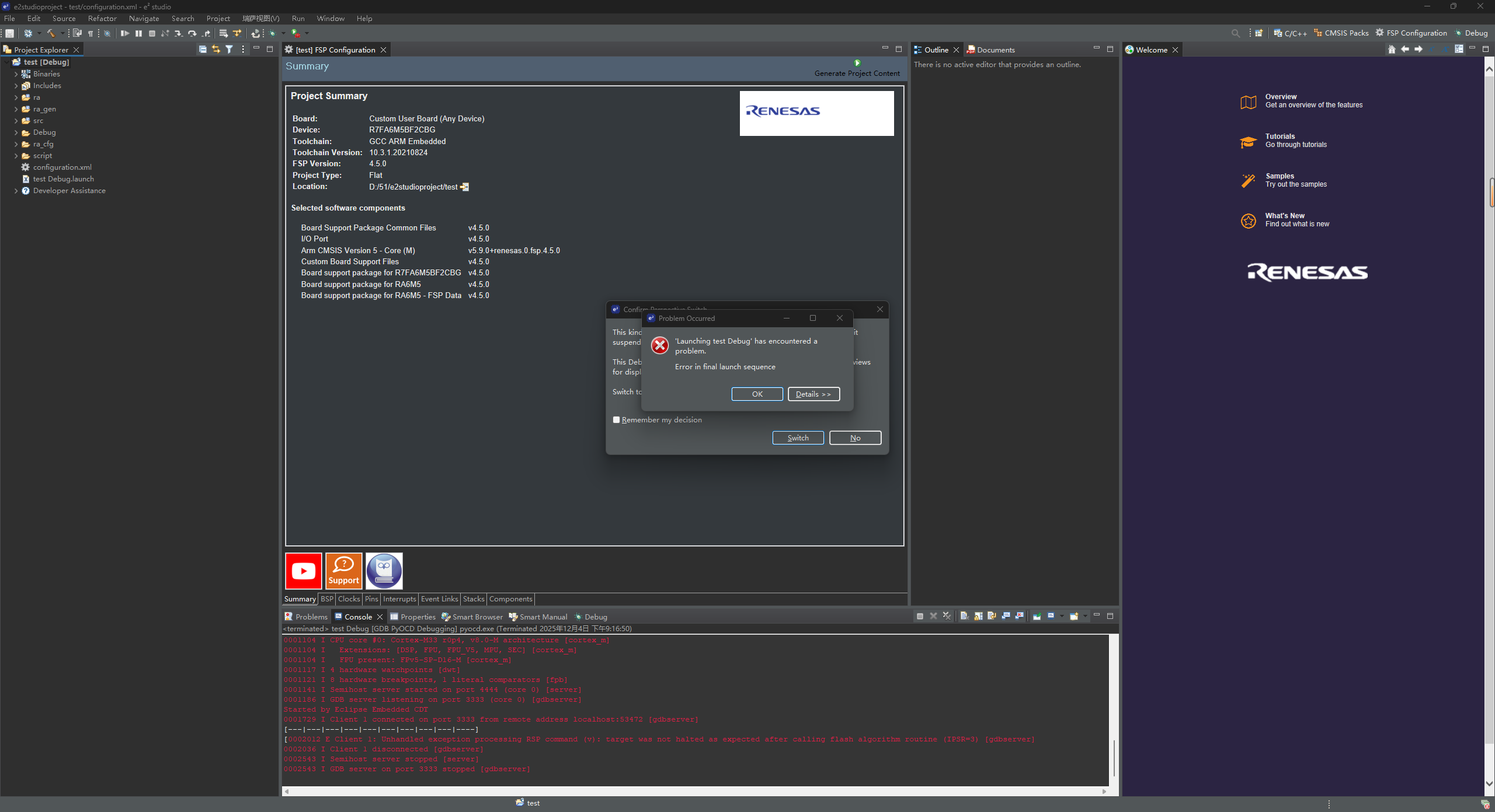

在使用瑞萨RA6M5时新建工程按照教程配置好后,启动调试就报错了
1 个赞
请问问题现在解决了吗,我也遇到了相同的问题
我也遇到了,解决了吗。
我也是这个错误 但还是没解决
我也遇到这个问题,如何解决
我也遇到了,昨天还能下载程序,今天突然不行了,有没有大佬指点一下,感谢感谢
今天终于解决了希望对大家有帮助:
1、退回pyocd稳定版本看下 WIN+R pip install pyocd==0.34.3
如果不行就使用高版本
pip install pyocd==0.39.0
感谢大佬,问题终于解决了,受小弟一拜 :+1: :+1:
