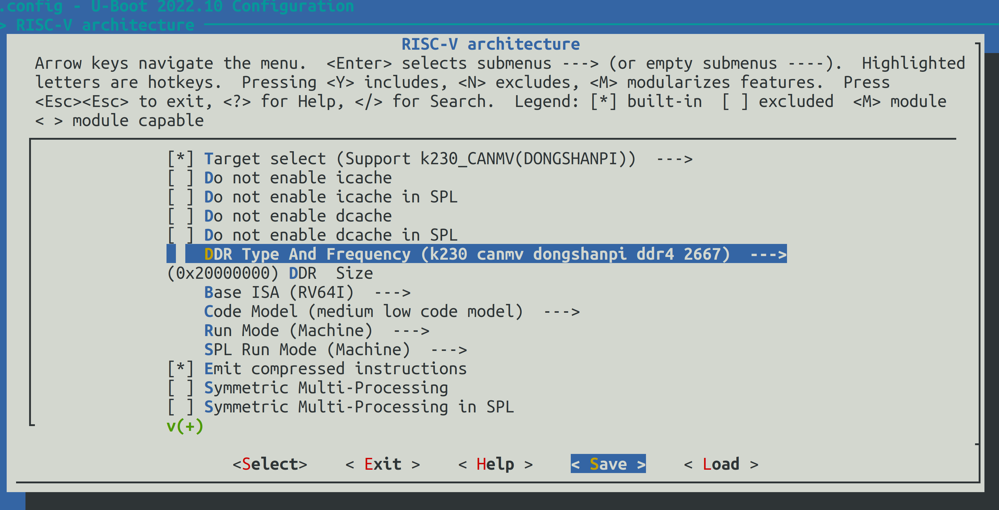

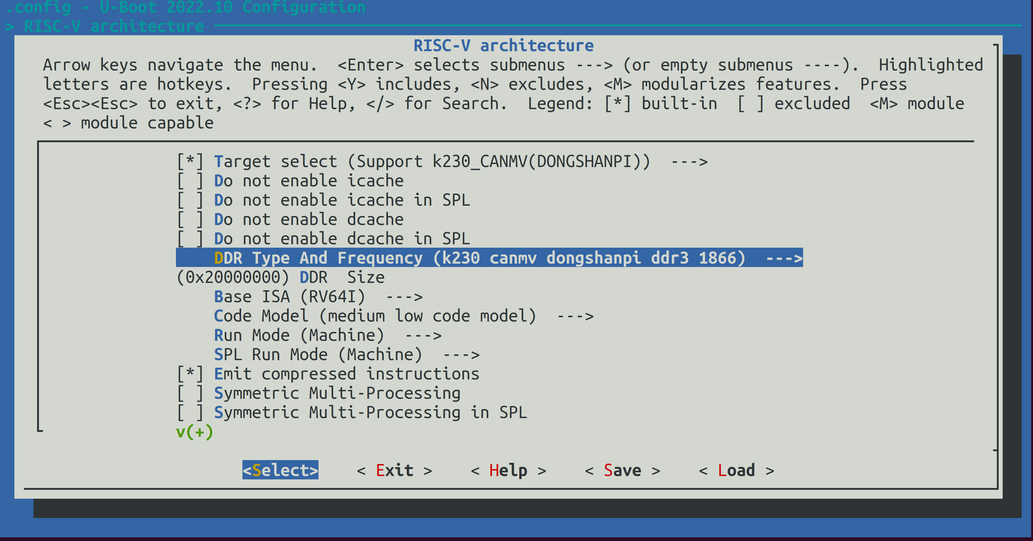

进入 > RISC-V architecture 找到 DDR Type And Frequency 类型,原来是ddr3 1866

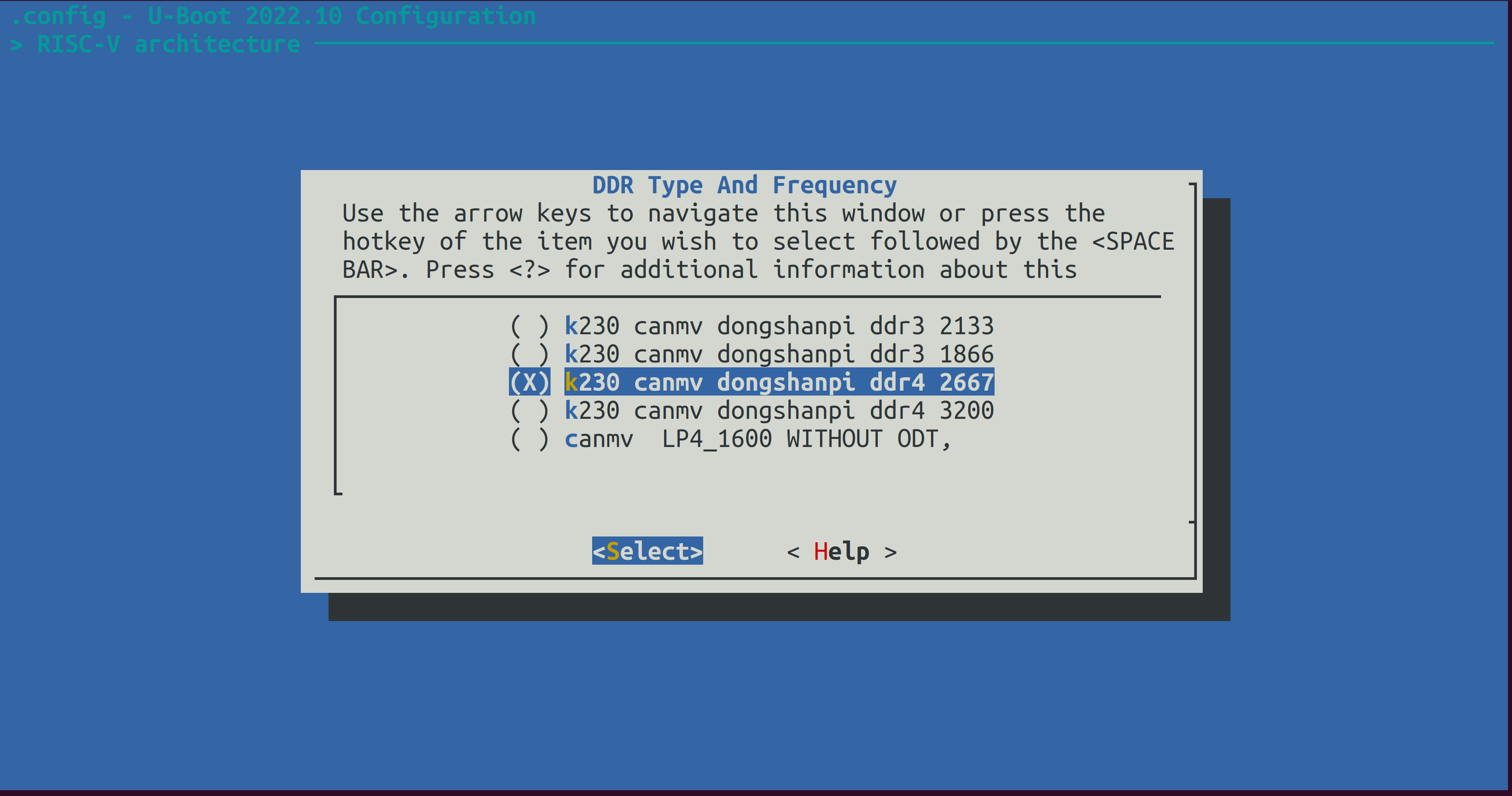

按下回车选择对应选项,选择ddr4 2667
选择成功后如下所示:
选择保存Save

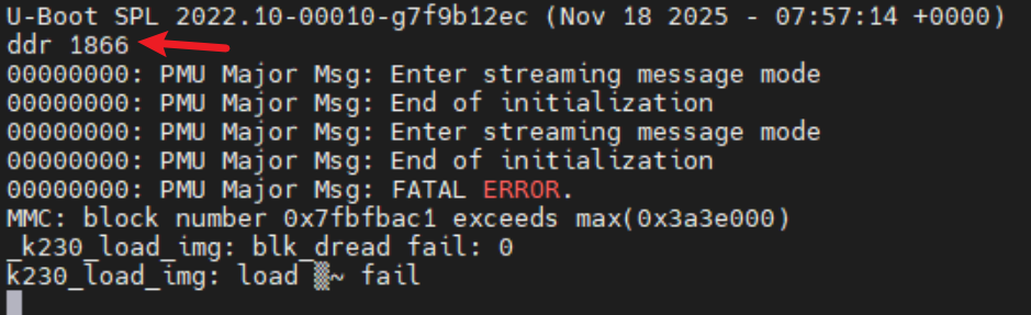

1.如果编译生成镜像后还是启动失败,或者启动后还是显示如下内容:

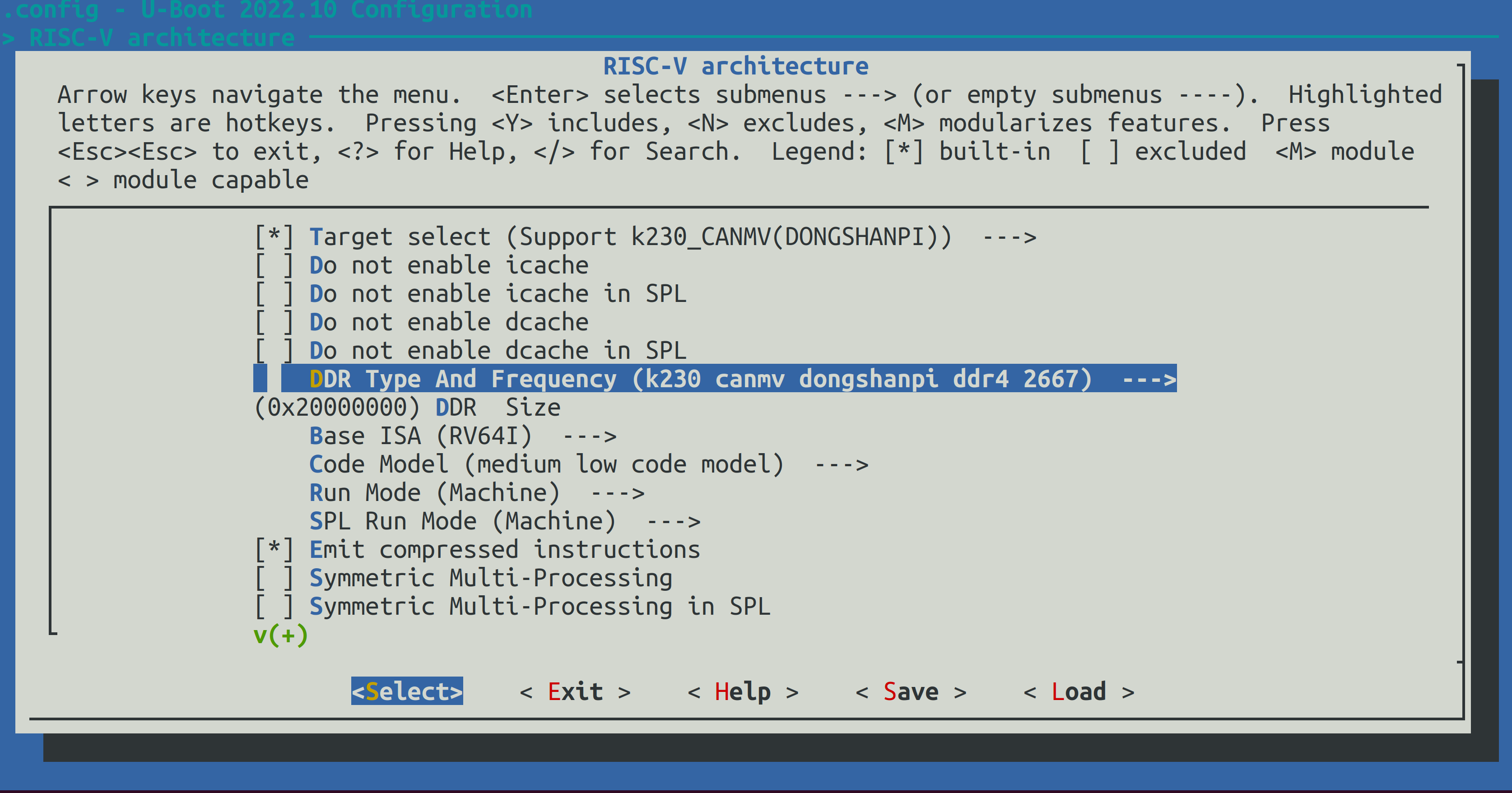

请检查output目录下对应配置的uboot编译项是否修改为DDR4,查看方式为:
在uboot目录下,执行make uboot-menuconfig,按照之前的文档进入DDR Type目录下选择DDR4即可。
2.如果按照上面的方式生成的镜像还是ddr3,

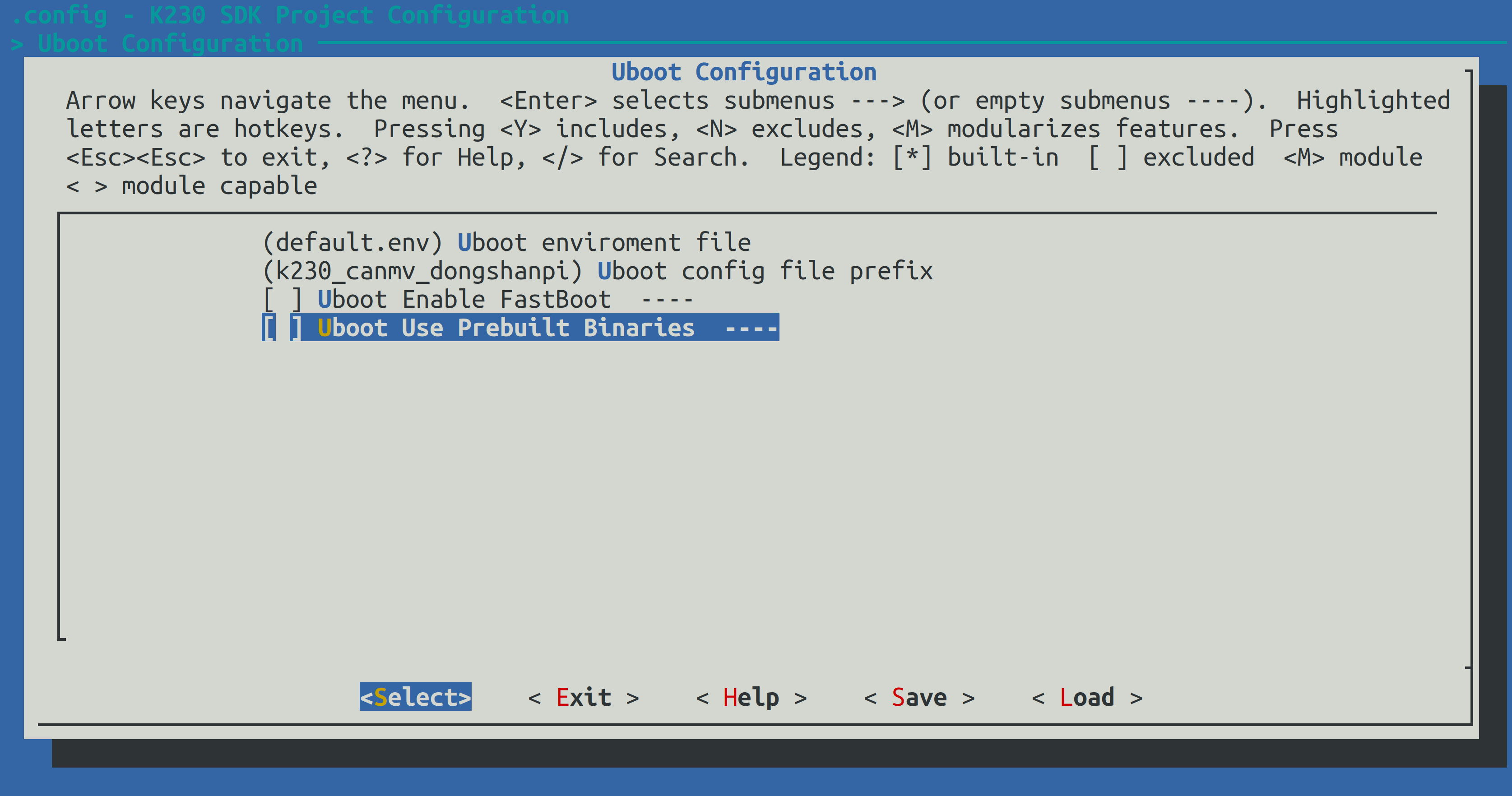

4.对于canmv_k230或者rtos_k230会使用预编译的uboot,需要进入默认配置项中取消使用预编译的uboot,执行:
make menuconfig
按照下图所示,取消选中Uboot Use Prebuilt Binaries
取消后,保存配置项,执行:
make savedefconfig
