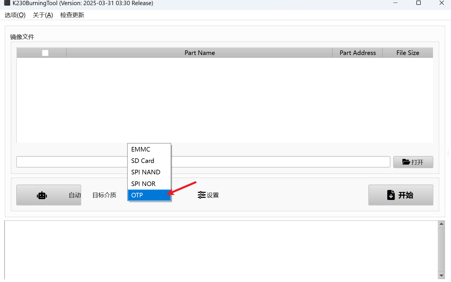

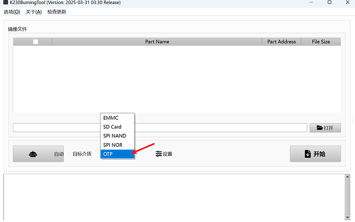

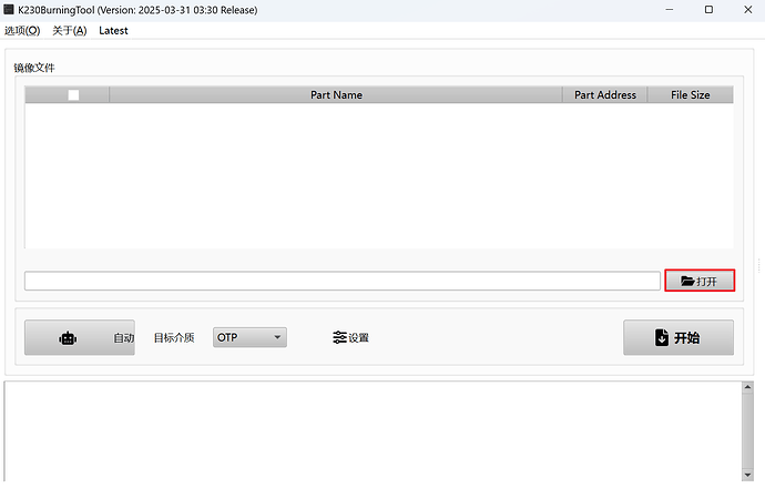

2.选择目标介质为OTP

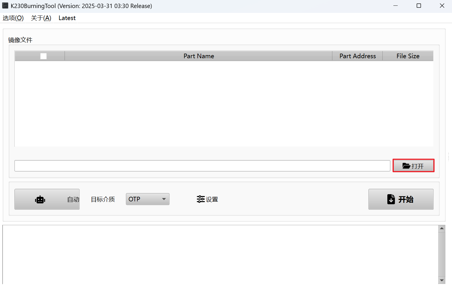

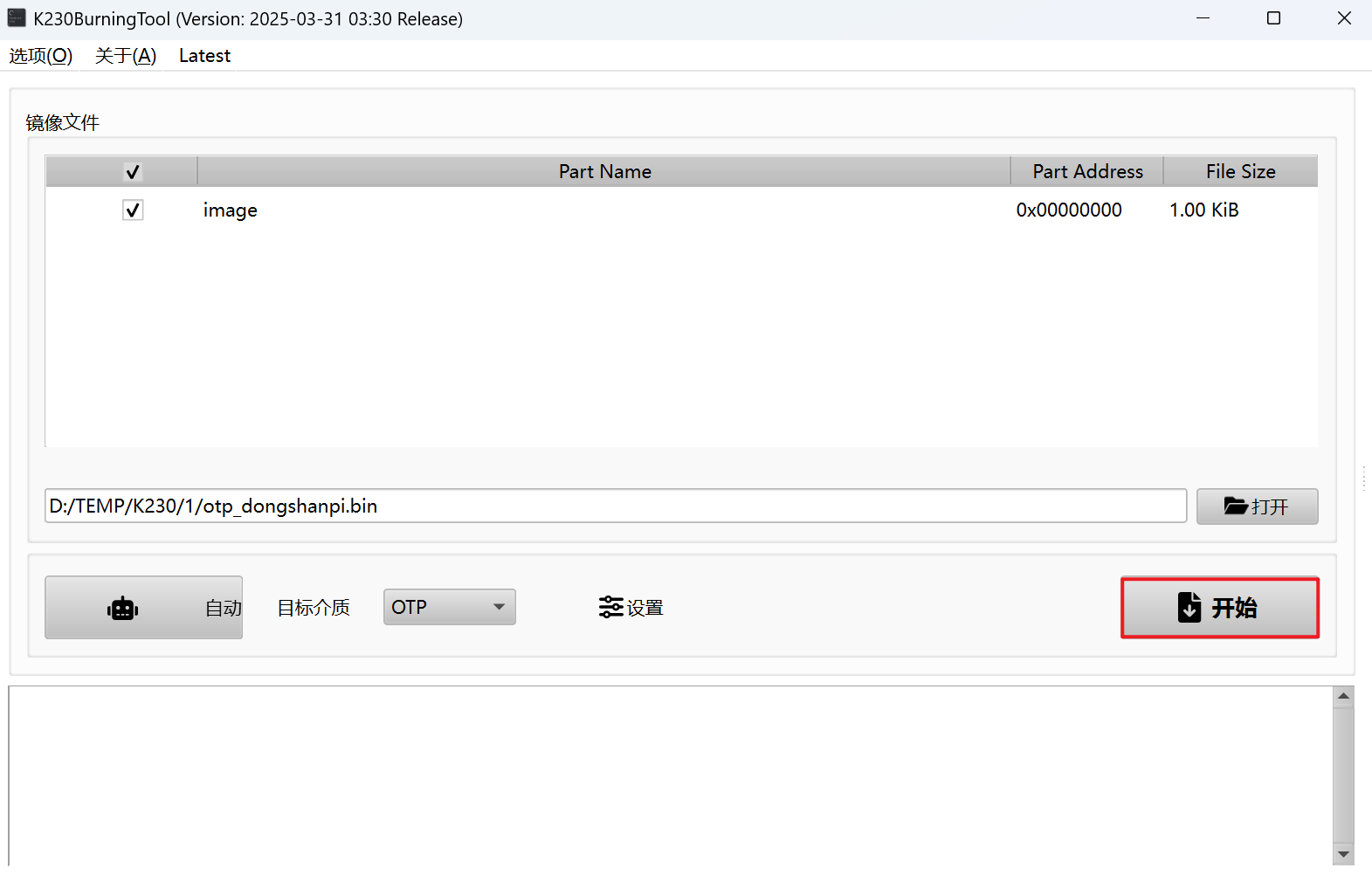

3.找到OTP的文件路径

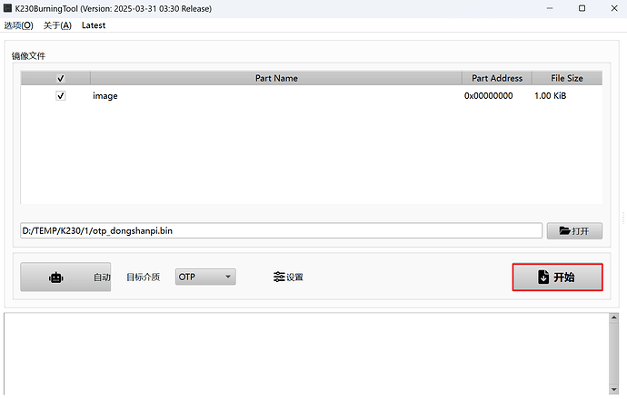

4.点击开始,即可烧录

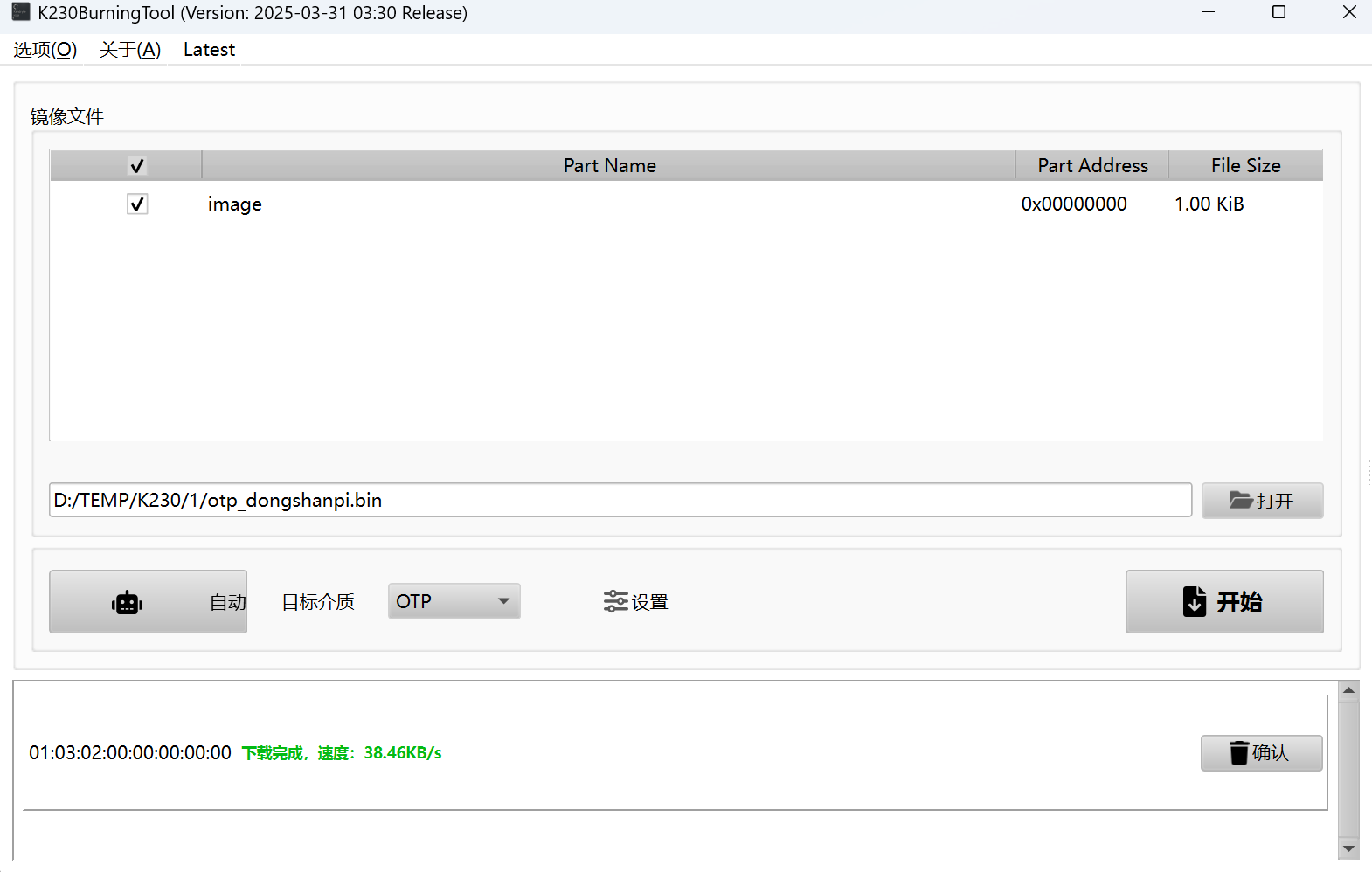

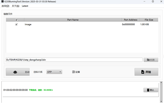

烧录成功后如下所示:
