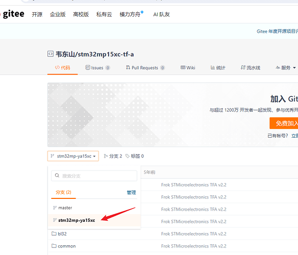

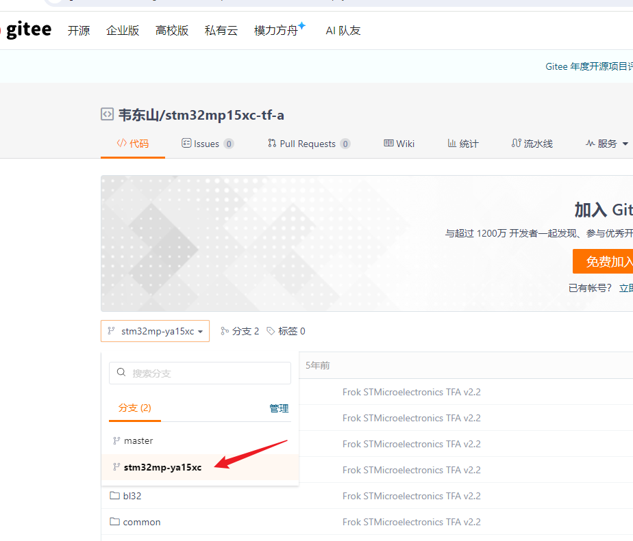

你们用的 tf-a-stm32mp157c-100ask-512d-v1-serialboot.stm32 这个文件是怎么生成的?我把 tf-a-stm32mp157c-100ask-512d-v1-serialboot.stm32 替换成你们 百度网盘 里提供的那个后,烧录就能成功了
用这个分支的代码:
