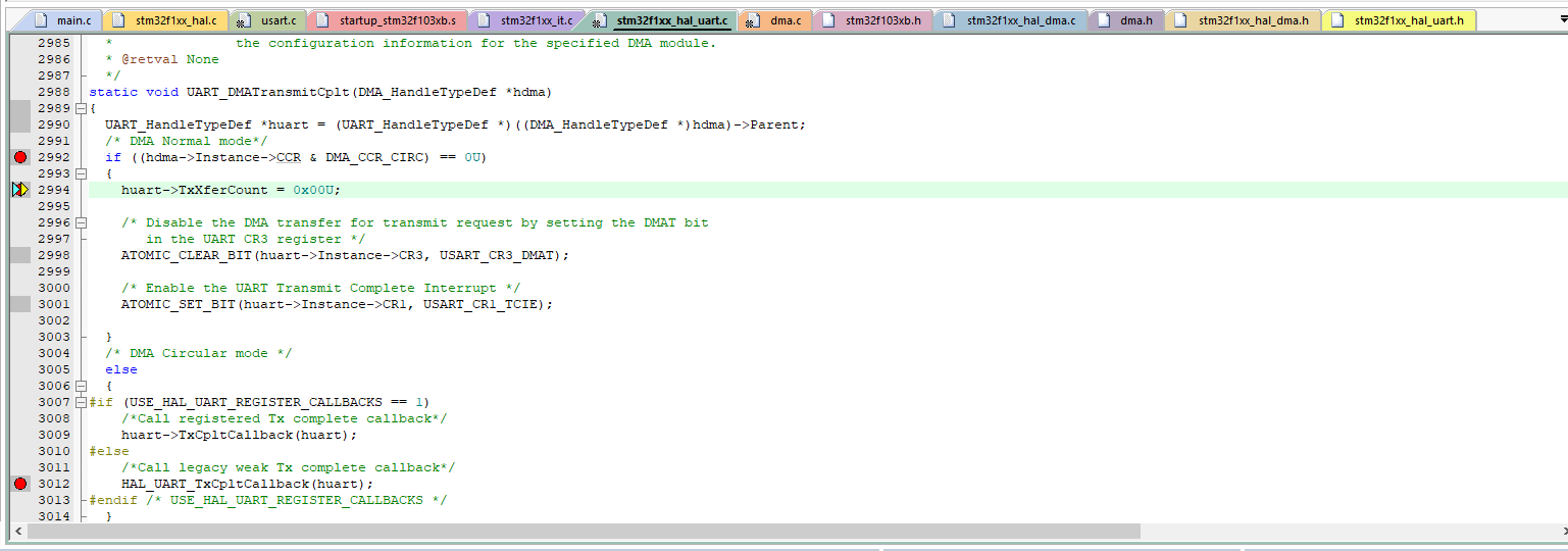

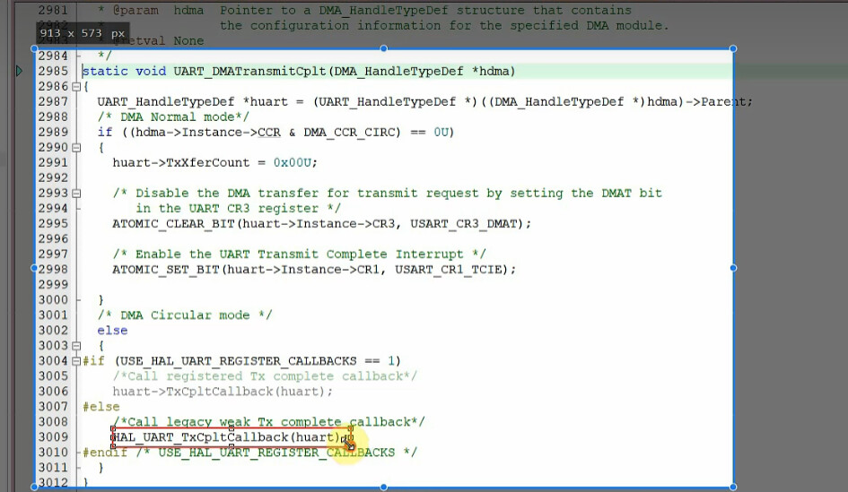

2.简要描述:这个一节在开头的时候使用stm32CubeMx把uart1的dma配置为Noraml mode,所以下面韦老师讲的callback函数不是在下面这个地方进行调用的,这个是在Circular Mode有效的时候走的。
我进行Debug验证了一下,确实是这样。至于HAL_UART_TxCpltCallback函数什么时候被注册进中断的,这个没找到 :rofl: 。
问了一下豆包,编译器自动覆盖的,我们自己写完callback函数,自动覆盖,然后有效。
