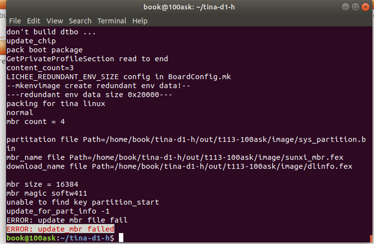

sys_partition.fex中注释语句用了//出现下面错误
09f50e1438292edfb5abba2ea68f14c
749×490 59.8 KB
是因为sys_partition.fex中注释语句不能用//
正确的是用;
