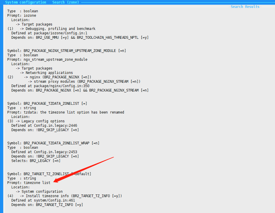

3、添加模块zoneinfo,然后修改时区
1、
2、
此时再进入终端,会发现zoneinfo已经出来了。
3、设定为当地时间:
ln -s /usr/share/zoneinfo/Asia/Shanghai /etc/localtime
最终按照此教程,成功更新时间。
