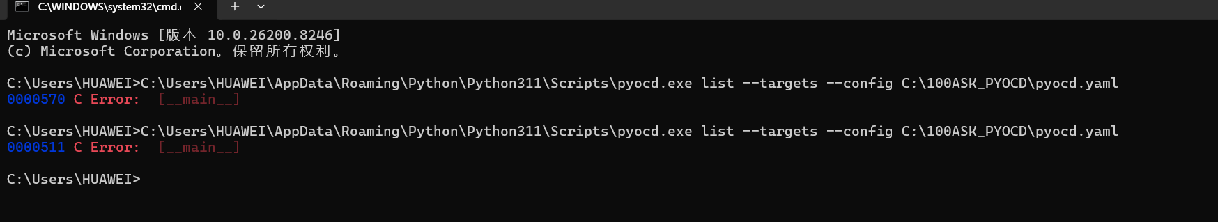

按下键盘的 win+r 键,在屏幕左下角会弹出一个小窗口,在其输入框中输入 cmd 之后按下回车键进入windows命令行窗口,在窗口中输入 C:\Users\biubiu\AppData\Roaming\Python\Python311\Scripts\pyocd.exe list --targets --config C:\100ASK_PYOCD\pyocd.yaml 按下回车键执行,如下图所示:
到这里,配置PYOCD(Windows)已完成!

前面都按照教程完成了 最后输完指令就报错了 后面按AI说法安装了RA6M5的pack 后面输入了C:\Users\HUAWEI\AppData\Roaming\Python\Python311\Scripts\pyocd.exe list --targets能看到RA6M5我就继续往后做了但是按下调试以后又报下图的错
屏幕截图 2026-05-06 000759
想请问下这该怎么解决呢
