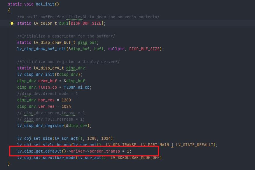

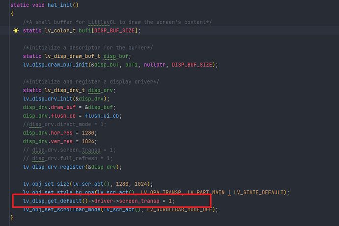

lvgl 8.0到8.4版本好像都有这个问题,实际设置lv_obj_set_style_bg_opa()这一行并没有生效;
查阅lvgl源码可以发现这个问题;
可以转而使用标注框中的代码实现osd层的效果;
在多个arm平台测试过ok的
