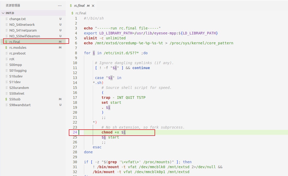

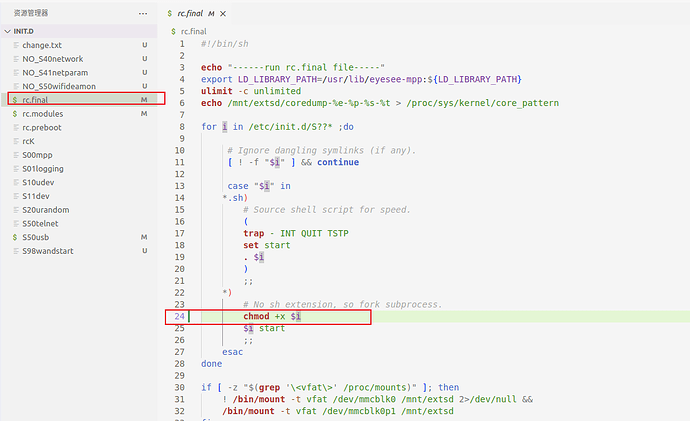

手动通过串口在 /etc/init.d/rc.final 加入 /etc/init.d/adbd start ,开机就能正常使用 adb。
对比正常的固件,发现 /etc/init.d 很多开机脚本都没有正常的执行完成。
所以,源码是不是没有传完整。
发现权限还不一样,缺少了可执行权限。
编译出来的固件,/etc/init.d/ 下的文件没有可执行权限。
但论坛给出来的固件有可执行权限。

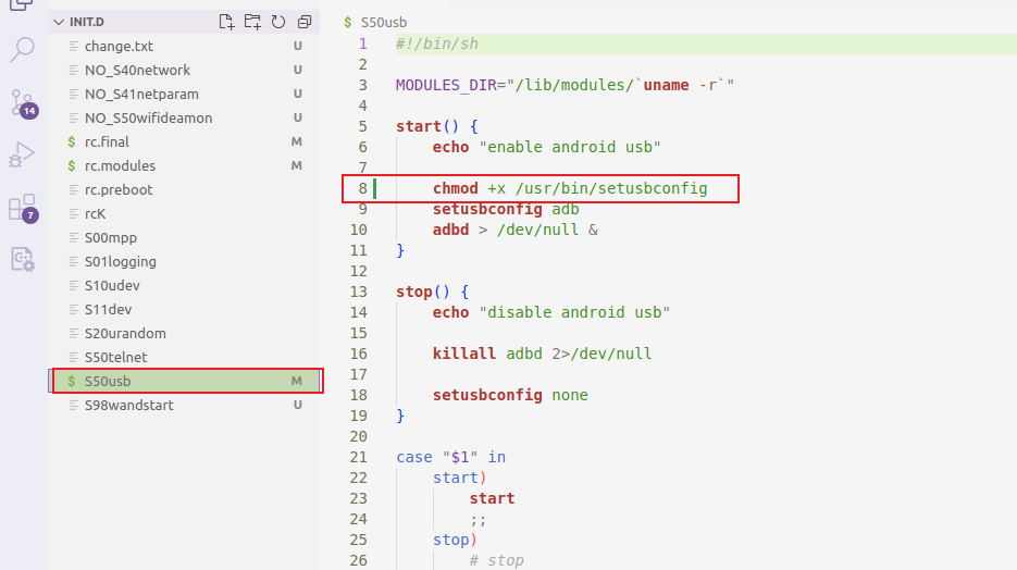

通过串口手动给了权限,也能正常使用 adb :
root@TinaLinux:/# chmod +x /etc/init.d/*
root@TinaLinux:/# chmod +x /usr/bin/setusbconfig
不过,这并不是合理的解决方案。
WIFI 服务也是启动异常,可执行程序的名字拼写错了。
我现在越来越怀疑,这份 SDK 是不是完整的了 :slightly_smiling_face:
使用 Yuzuki 的 docker 镜像里面的 SDK,可以正常使用。
由于电脑的硬盘空间不足,所以不好对比两份 SDK 的差异。
GitHub - YuzukiHD/Yuzukilizard: Yuzukilizard is a Small Heterogeneous & AI Powered Dev Board Based on Allwinner V851S
添加以下内容
路径:tina-v853-open/openwrt/target/v851s/v851s-lizard/busybox-init-base-files/etc/init.d
