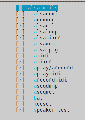

我用buildroot使能alsa-lib和alsa-utils了这两个库,然后编译也下载了对应的文件,拷贝到nfs目录,但是好像里面并没有对应了这两个库编译出来的文件,在板子上执行amixer显示没有该命令。请问有大佬遇到过这个问题吗?
amixer 需要单独选择。
我这下面的文件全选择了,然后编译的。看了篇博客,进入/output/build/alsa-utils-1.2.6/amixer/ 将amixer复制到跟文件系统的bin目录下,之后可以执行amixer,也可以执行aplay,但是现在遇到的问题就是板子没有声音,设置了扬声器声音那些的。

兄弟,我也是buildroot配置的,也是没有amixer命令,请问你怎么弄好的
点进去打开
