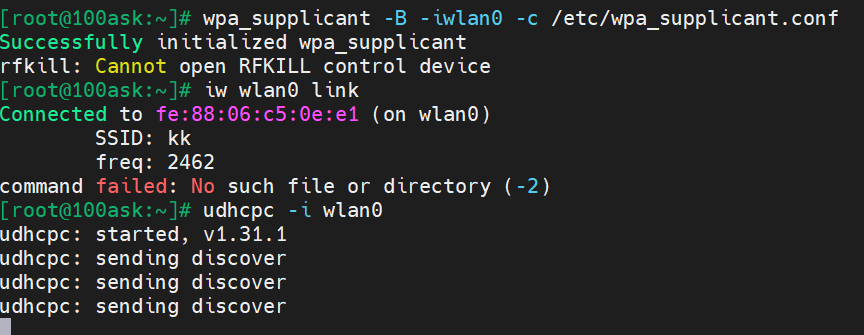

imx6ull udhcpc无法获取ip
udhcpc -i wlan0 指令回复一直udhcpc: sending discover ,无法获取IP

ifconfig: SIOCGIFFLAGS: No such device
怎么解决 :smiling_face_with_tear:
mv之后要重启
mv /etc/init.d/S45network-manager /root
reboot
请问解决了吗遇到了同样的问题
遇到了同样的问题,暂时无法解决:
换了一个wifi,已解决
要按照韦老师上一步说的做,重启一下
请问这个最后解决了吗?
