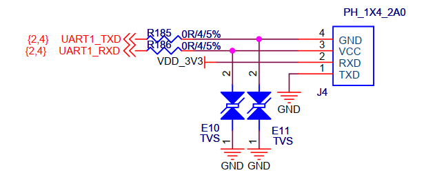

你外接USB串口的话,板子上的USB串口芯片就要取下来。
否则:就会只能接收、无法输入。
因为:输入时,你的USB串口芯片、板载的USB串口芯片都驱动线路,2个都想驱动就无法输入
我的原理图怎么长这样???
老师,我把板子上的串口芯片取下来了还是板子接受不了
