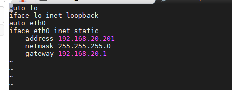

            韦老师, 为什么只要在/etc/init.d/interfaces里设置eth0的静态IP, 即使wlan0连接上wifi也无法访问外网呢?
