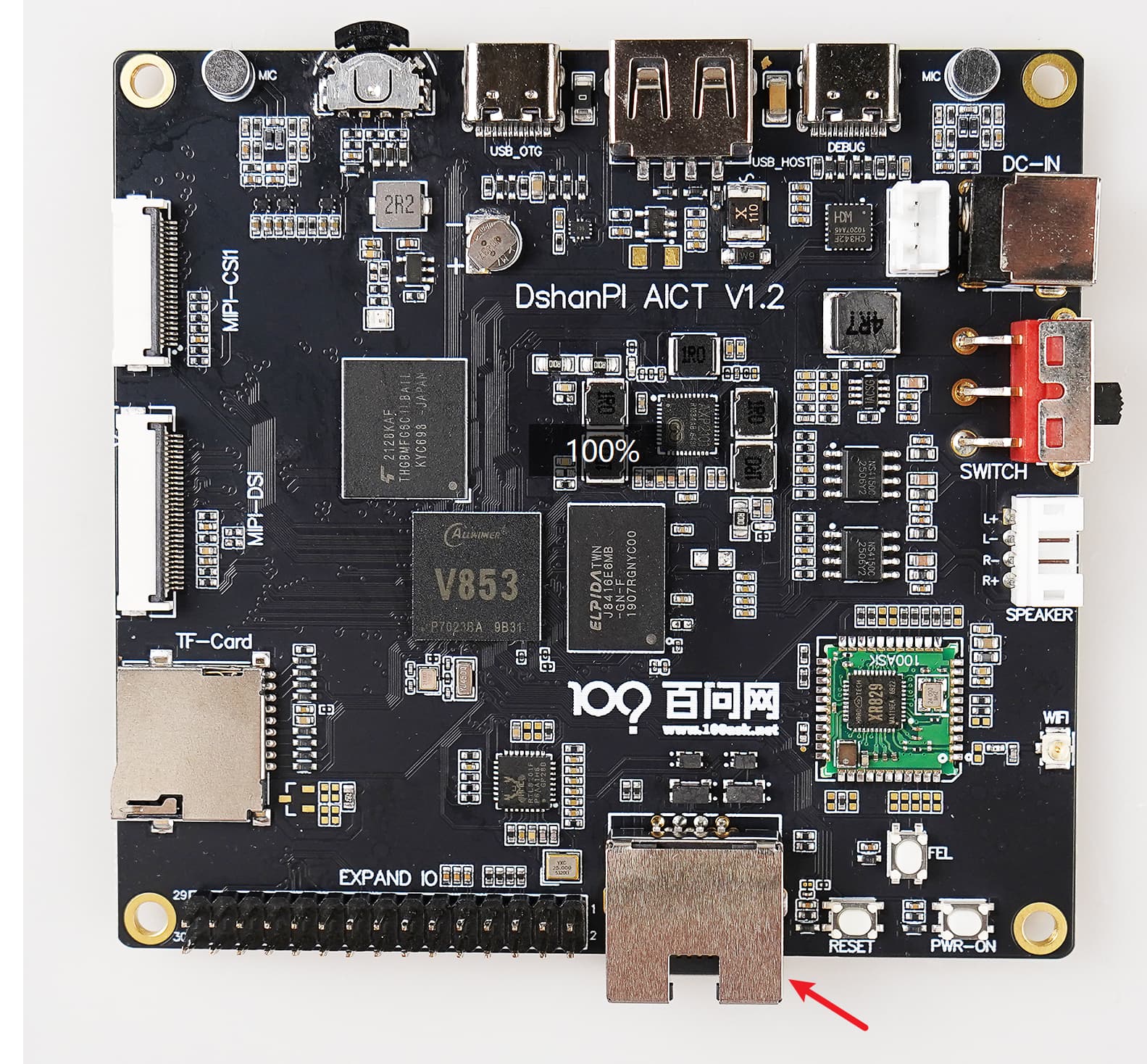

对于V1.2版本的DshanPI AICT开发板,仅新增有线网口,其他连接器无任何区别
对于V1.1开发板的教程资料和视频 V1.2开发板均可使用。
