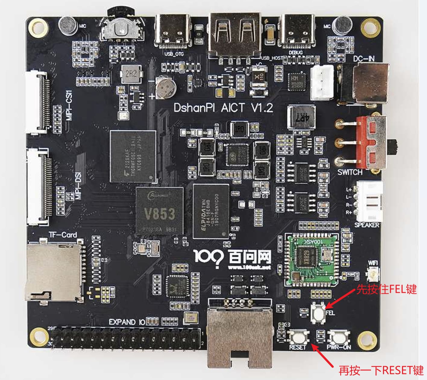

连接好12V电源,并将两条Type-C分别连接到开发板和电脑端以后,将开关拨向靠近12V电源的方向即可将开发板上电。按住开发板的FEL键进,之后按一下RESET键可以自动进入烧写模式。

这时 我们拿起已经连接好的开发板,先按住 FEL 烧写模式按键,之后按一下 RESET 系统复位键,就可以自动进入烧写模式并开始烧写。
