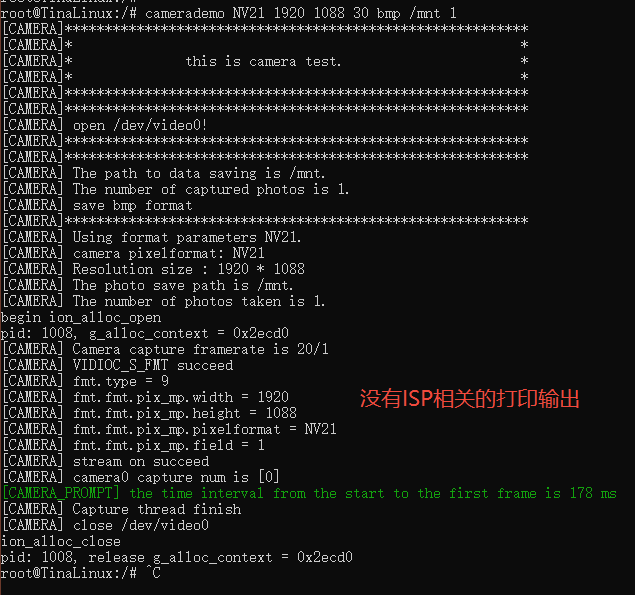

请问有解决该问题吗?我目前按照文档说明,在menuconfig里打开相应的配置,使用:“camerademo NV21 1920 1088 30 bmp /mnt 1”进行测试,发现画面还是偏绿,没有改善。看打印信息似乎没有调用ISP相关的程序。请问是还有什么地方没有操作正确吗?
你好,我这边按照文档操作后还是偏绿,打打印信息似乎没有ISP相关的日志输出,请问是还有地方要配置吗?使用的是淘宝店铺提供的百度云链接里的虚拟机固件。
