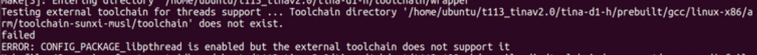

T113 S3编译报ERROR: CONFIG_PACKAGE_libpthread
请教各位大佬,这个编译错误应该怎么解决?
使用芯片:T113s3
sdk: tina v2.0
编译使用的ubuntu版本:18.04
感觉像是虚拟机配置太低导致的。
看错误是,缺失了这个文件,能发下完整tina4 sdk和t113pro wifi6版本补丁包的网盘吗?
看报错应该是外部工具链的文件不在这个路径里面,改一下工具链的存放路径
