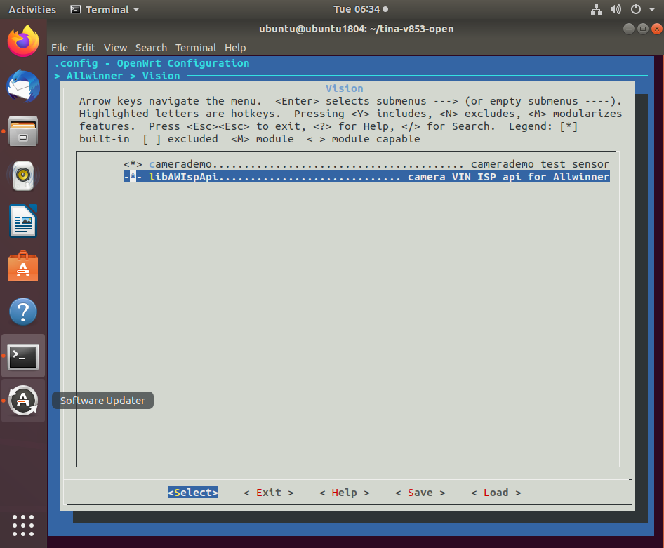

make menuconfig
进入配置界面,取消选中camerademo中的libAWIspApi选项
第一次接触,没找到 camerademo中的libAWIspApi选项,在哪个路径下面呢?谢谢!
