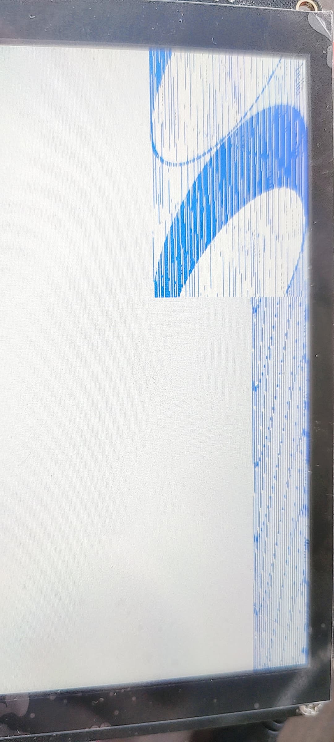

使用LVGLpack移植到STM32发生的显示异常
在KEIL环境中通过LVGLpack移植到STM32H750 RTX5工程

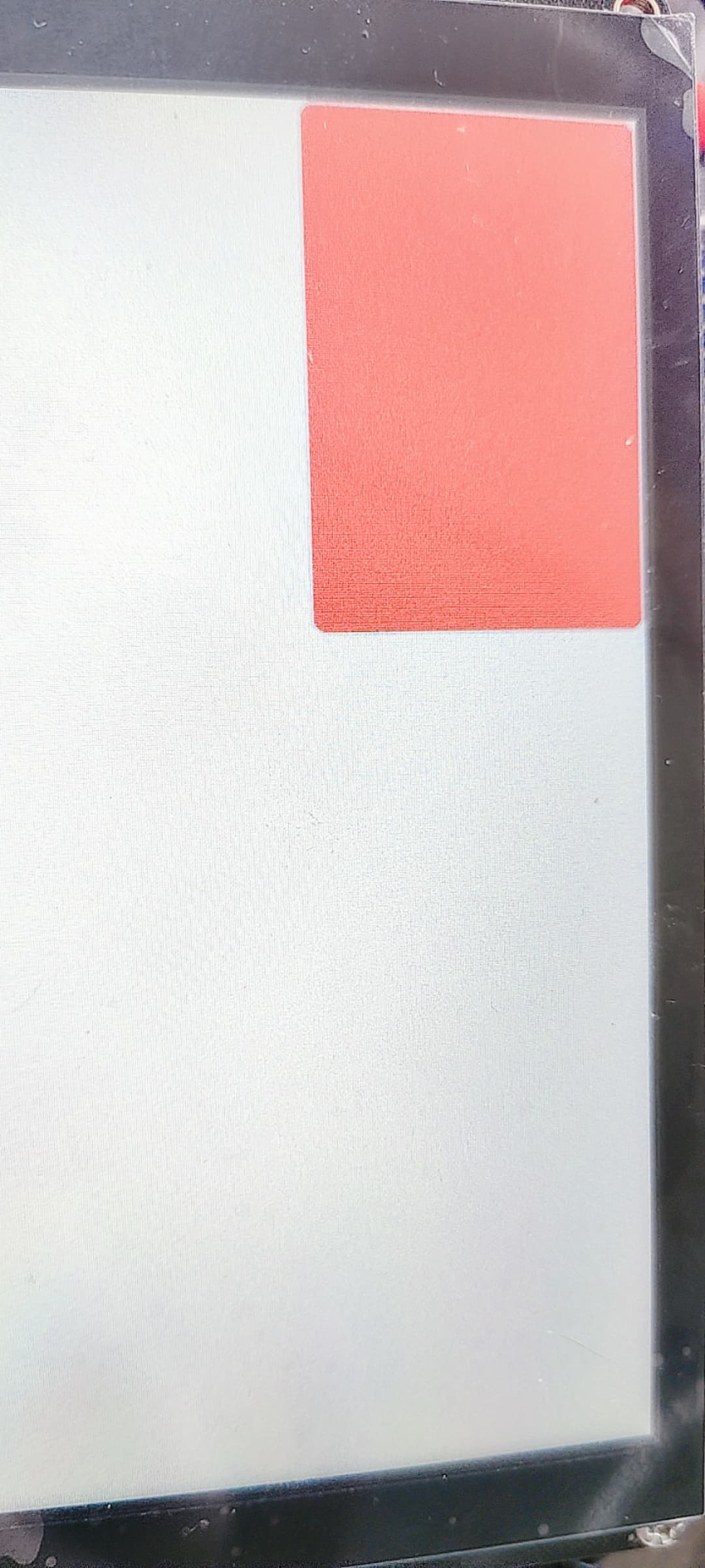

测试一个普通的容器控件时没有问题的
当我用单缓冲显示一个开关控件时,它改变状态就会发生显示错误
而当采取全屏幕的双缓冲时,其改变状态后就会“消失”。
