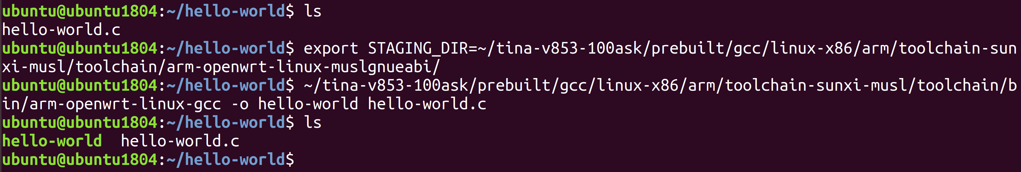

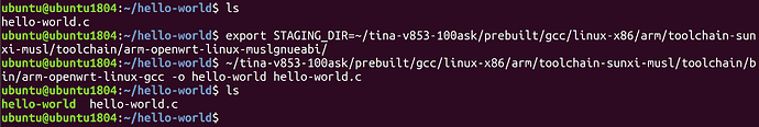

2.使用交叉编译工具链编译
1.指定存放交叉编译需要使用的库文件头文件的文件夹:
export STAGING_DIR=~/tina-v853-100ask/prebuilt/gcc/linux-x86/arm/toolchain-sunxi-musl/toolchain/arm-openwrt-linux-muslgnueabi/
2.使用交叉编译工具链编译
~/tina-v853-100ask/prebuilt/gcc/linux-x86/arm/toolchain-sunxi-musl/toolchain/bin/arm-openwrt-linux-gcc -o hello-world hello-world.c
执行完成后可,看到编译生成的可执行文件hello-world

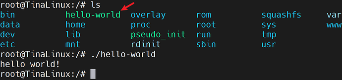

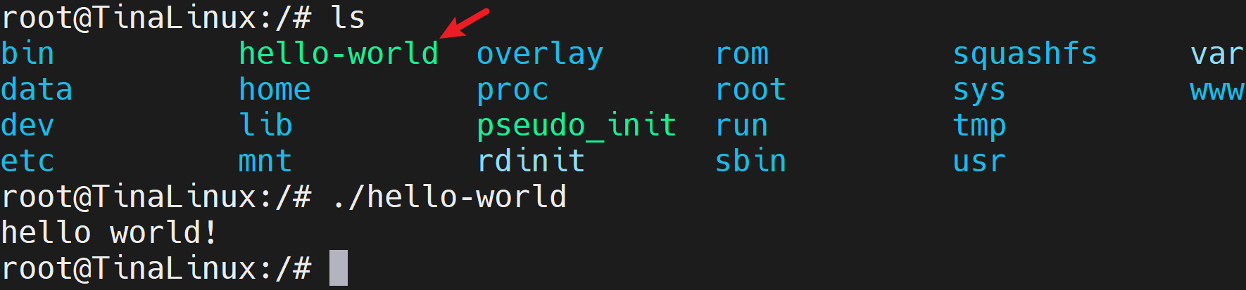

3.端侧运行

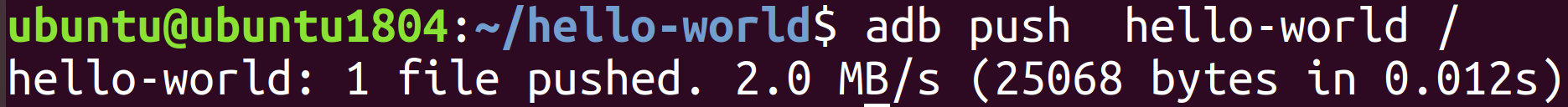

1.Ubuntu 使用adb 传输可执行程序至开发板端
2.开发板端 执行程序:
