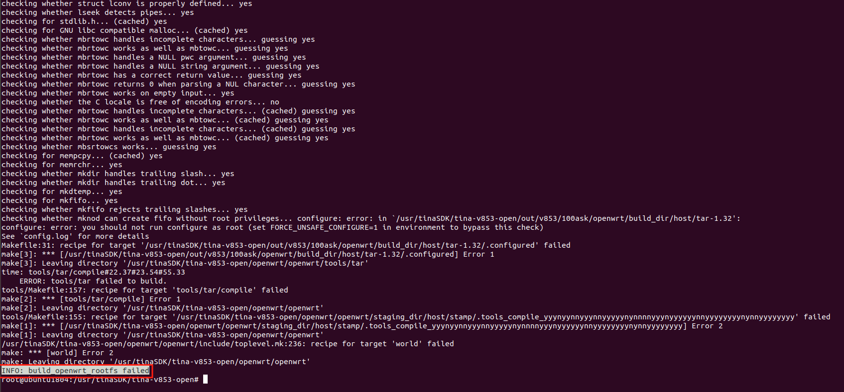

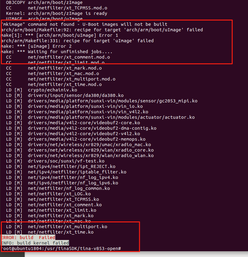

按文档操作,编译时出错,
ERROR: build Failed
INFO: build kernel failed
请使用文档提供网盘提供的环境,请确保步骤完全一致。包括但不限于 Ubuntu系统、SDK、安装环境等
均为网盘提供的,也是按操作文档步骤操作;git clone https://github.com/100askTeam/DongshanPI-AICT_TinaSDK.git更新补丁后,重新编译,报错如下:
报错已经告诉你 不要使用root权限编译
