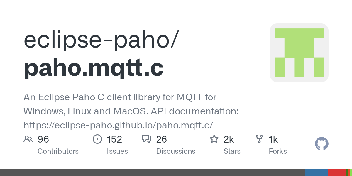

本次实验主要是要将paho mqtt的官方库克隆到本地pc,将其编译后得到链接库,然后安装到本地pc以及开发板上,这样才能运行paho mqtt编译后的可执行文件,paho mqtt的官方仓库地址:
在Ubuntu的/home/book目录下新建一个工作区用来保存工程和开发资料:
cd /home/book
book@100ask:~$ mkdir workspace && cd workspace
book@100ask:~/workspace$ mkdir mqtt && cd mqtt
在/home/book/workspace/mqtt下讲paho mqtt的仓库克隆下来:
book@100ask:~/workspace/mqtt$ git clone https://github.com/eclipse/paho.mqtt.c.git
